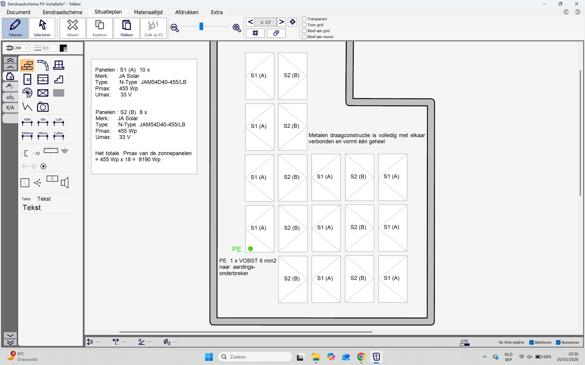

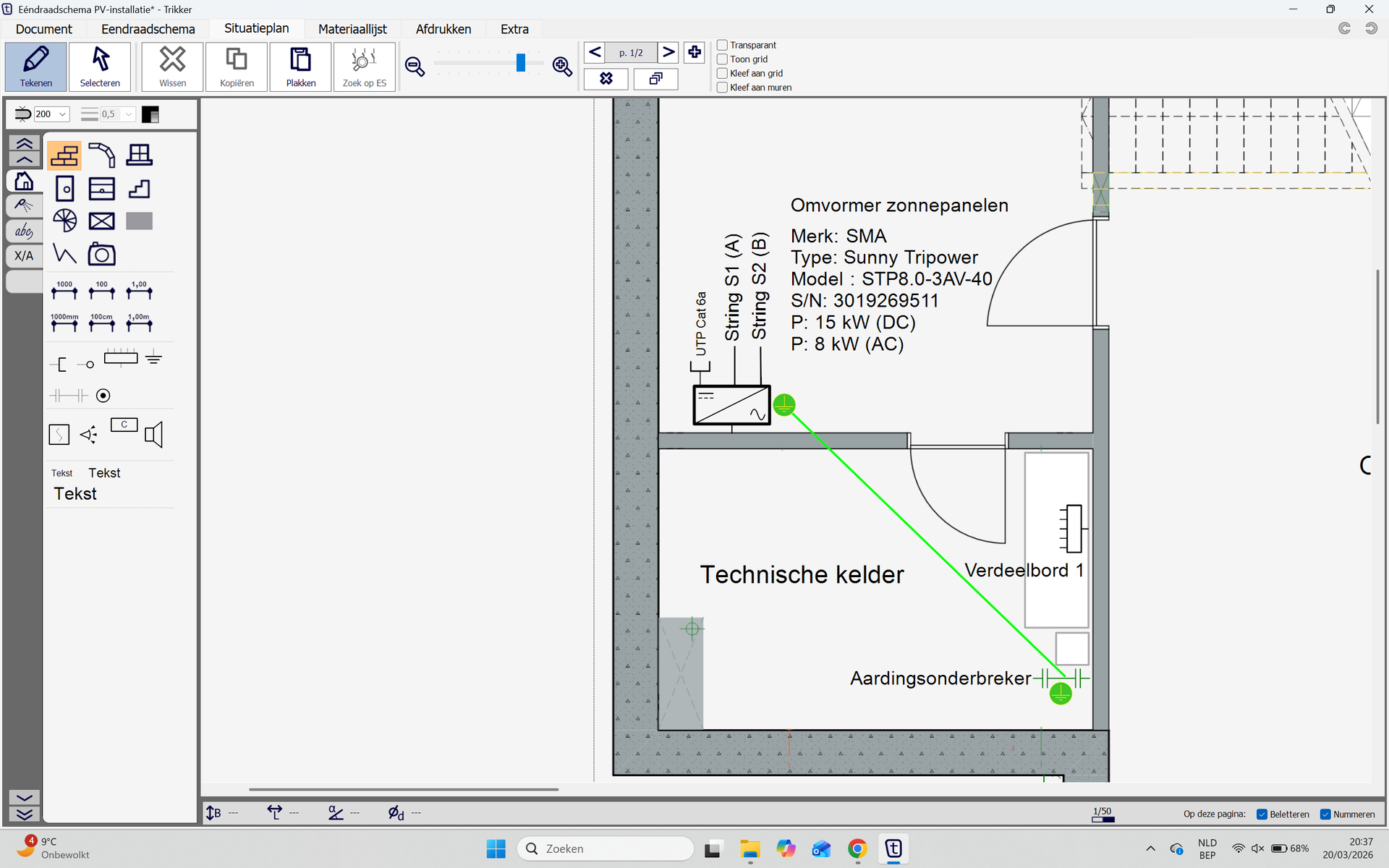

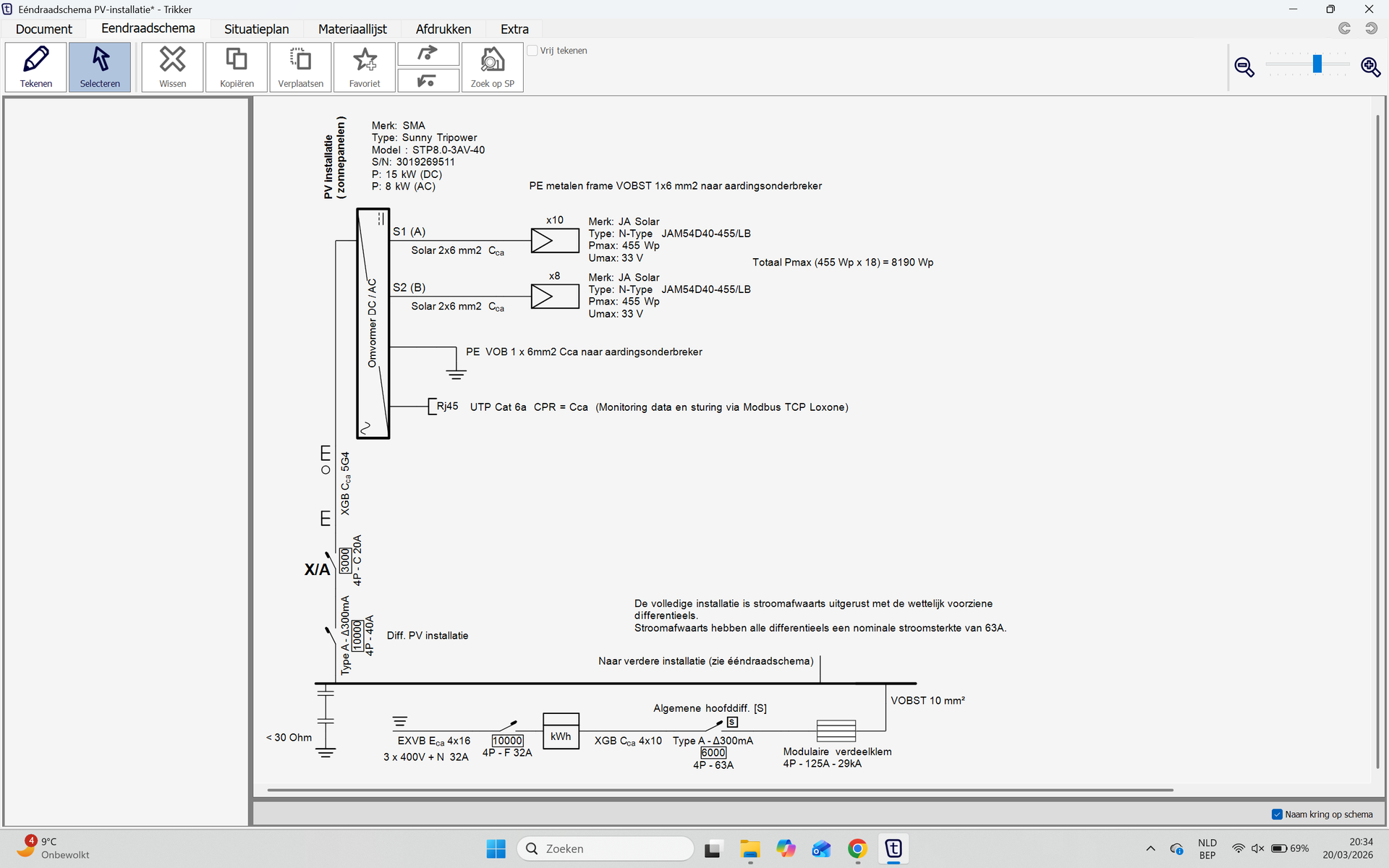

Hieronder publiceer ik graag een voorbeeld van een ééndraadschema en situatieschema van een PV-installatie. (zonnepanelen)
Tips, aan - en opmerkingen , suggesties zijn welkom !
