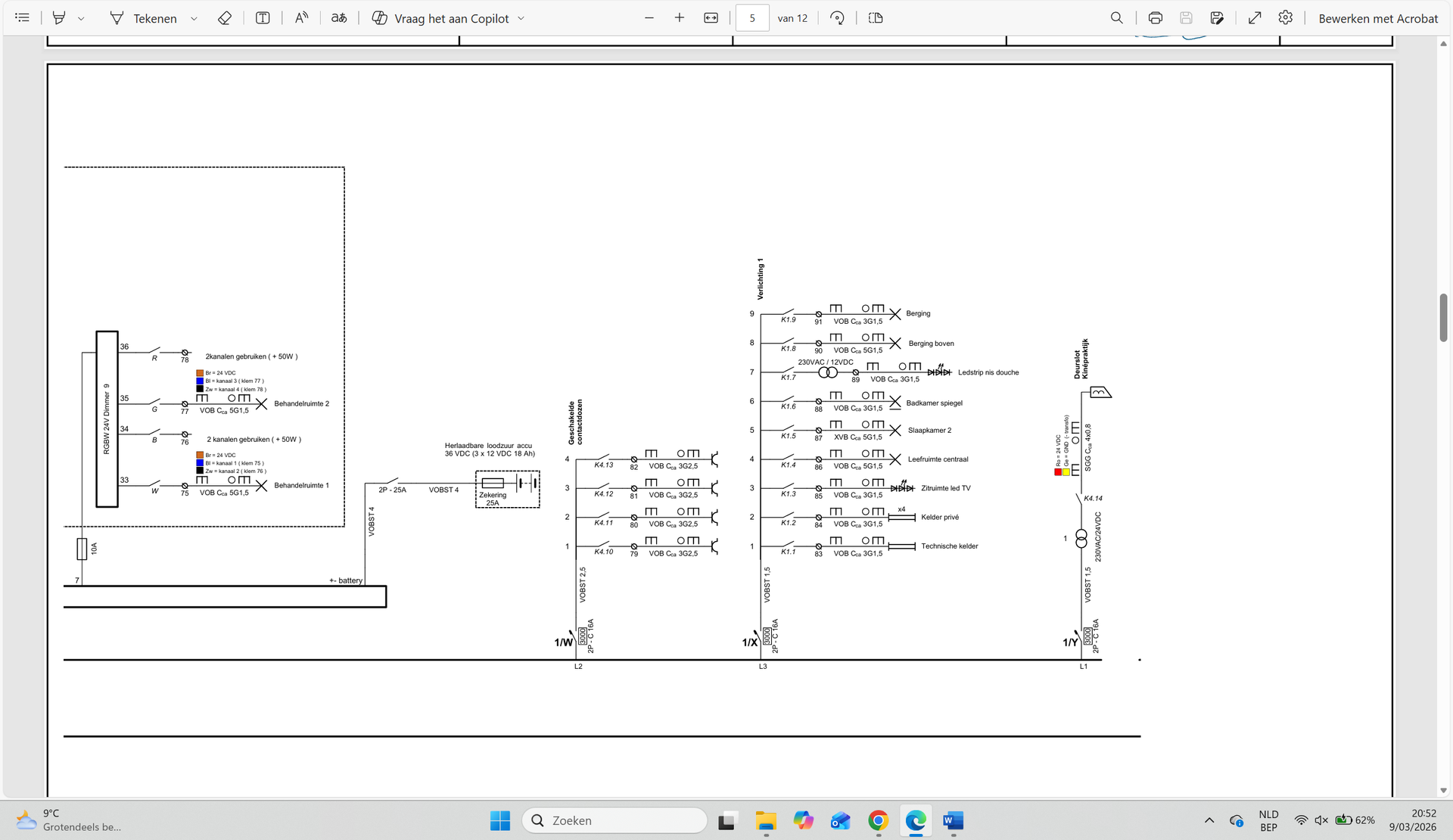

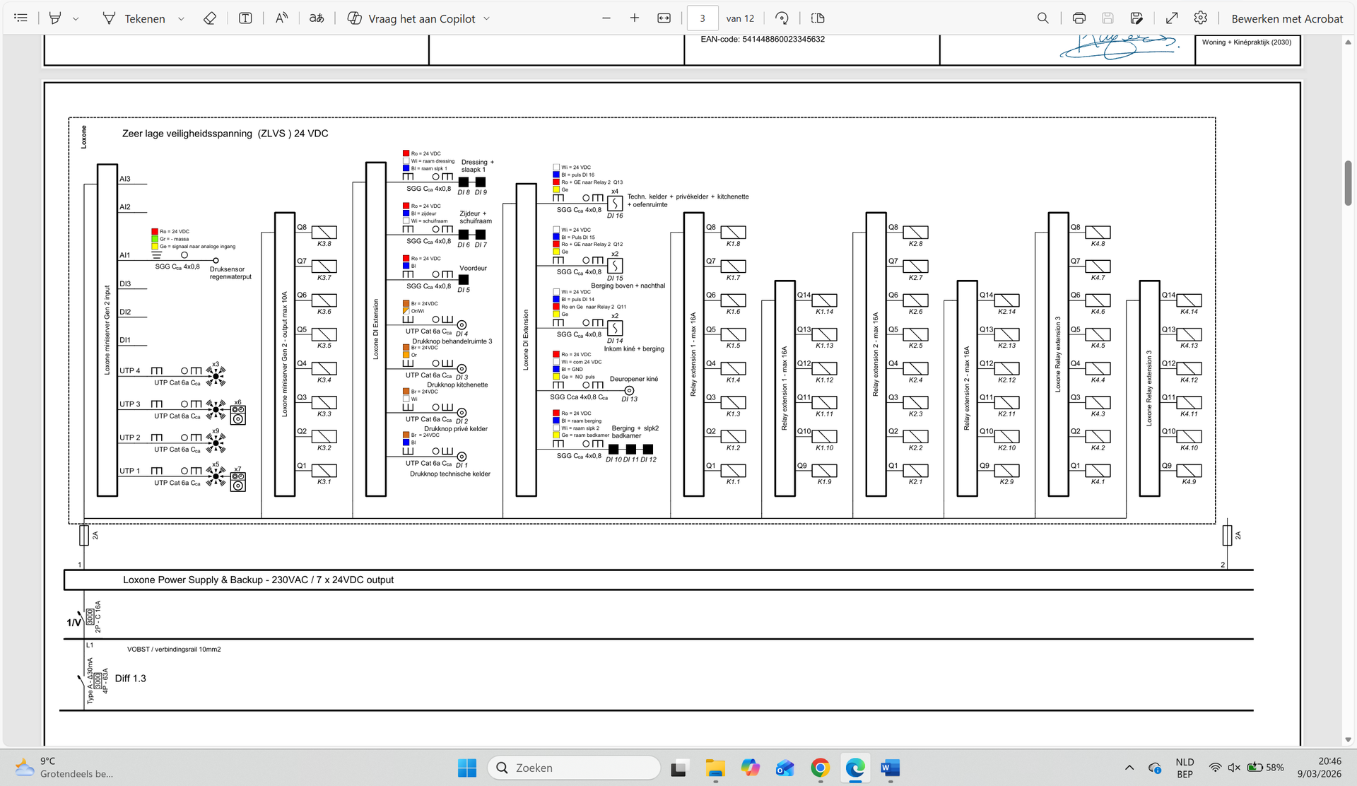

Om op een duidelijke en begrijpbare manier domotica modules te tekenen en de verdere uitwerking in trikker van de domotica is soms een hele uitdaging.
Dit kan men uiteraard op een heel summiere manier en eveneens heel uitgebreid.
Ik doe dit zeer gedetailleerd met gebruik van verwijzingen en adressen.
Vraag mij af hoe anderen dit doen.

Ik ben mijn eerste stappen aan het zetten in Trikker en vind dit jouw voorbeeld alvast een grote hulp! Zeer overzichtelijk.
Mag ik vragen hoe jij de domotica symbolen op zijn kant hebt gekregen, zodat je alle lijnen horizontaal kan tekenen?
Author
Hoi Robbe
Trikker is een geweldig programma om je schema's te tekenen.
Zoals met alles vergt het wel wat oefening en kun je best wat experimenteren.
Uiteindelijk kan je komen tot een duidelijk en heel overzichtelijk schema.
Aangaande uw vraag :
Hoe ik het doe (mogelijks zijn er andere oplossingen) :
- rechts boven in de werkbalk heb je een klein aanvink vakje  genaamd " vrij tekenen " , dit moet je aanvinken
- vervolgens ga je naar de teken-modus en plaats je een Domotica module. Via de eigenschappen van de domotica module  kan je deze haaks/evenwijdig op de leiding plaatsen. De bedoeling is dat je deze haaks plaatst.
- je zult merken dat dit niet zal lukken.
- Hiervoor dien je eerst voor de domotica module een leiding te plaatsen. Je hebt via de teken-modus verschillende keuzen van leidingen. In deze situatie kies ik voor het kort stukje leiding zonder eigenschappen.
- Vervolgens selecteer je de domotica module en via het eigenschappenvenster kan je nu wel de domotica module haaks plaatsen.
Het is in het begin wat zoeken maar na wat oefenen zal het tekenen heel vlot gaan.
Hopelijk is mijn uitleg wat duidelijk. Indien niet  dan hoor ik het wel.
Heel veel succes gewenst met Trikker
Tip : het is ook handig om de uitgangen en/of ingangen van de domotica module te benoemen.
Ga hiervoor naar de eigenschappen van de domotica module -  Namen uitgangen - klik op de ...

Bedankt om deze interessante vraag te stellen.
Het is inderdaad niet altijd eenvoudig om domotica-modules op een duidelijke en begrijpbare manier weer te geven in Trikker. Afhankelijk van de complexiteit van de installatie en het gewenste detailniveau kan men kiezen voor een eerder eenvoudige voorstelling of net voor een zeer gedetailleerde uitwerking.
De aanpak waarbij je met verwijzingen en adressen werkt, is zeker een goede methode, vooral wanneer het doel is om een installatie zo nauwkeurig mogelijk te documenteren. Je tekeningen zien er trouwens zeer volledig, duidelijk en professioneel uit, proficiat daarvoor.
Vanuit productperspectief proberen we met Trikker voldoende flexibiliteit te bieden zodat verschillende tekenstijlen en detailniveaus mogelijk blijven, afhankelijk van de voorkeur en werkwijze van de gebruiker.
Het zou inderdaad interessant zijn om te zien hoe andere gebruikers dit aanpakken. Als iemand voorbeelden of screenshots van zijn of haar manier van tekenen wil delen, kan dat zeker nuttig zijn voor de hele community.
